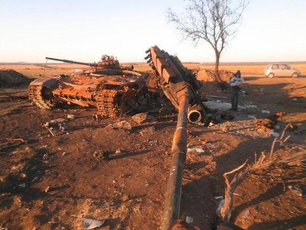

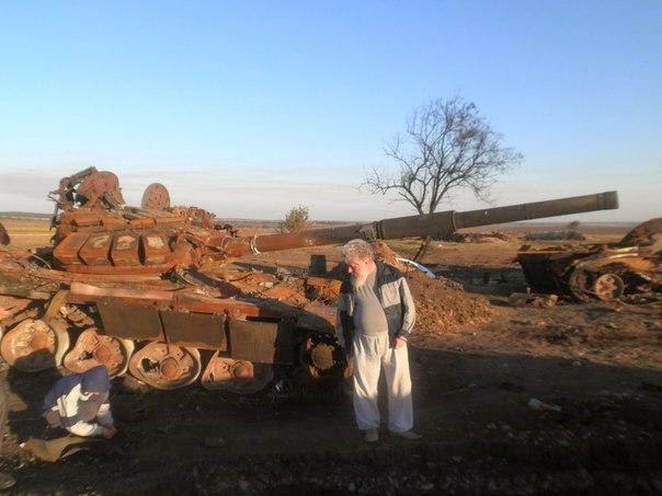

Mensaje por nacionalista Venezuela el Mar 23 Dic - 21:30
mega guiso con estos tanques sovieticos y con los pechoras ni hablar Laughing
son tan buenos los tanques sovieticos estos, que los rusos le han sacado infinitas nuevas versiones lol!
T-72B de 1989 destruidos en ucrania con blindaje Kontakt-5. que le espera a los nuestros que tienen Kontakt -1  Embarassed

Mensaje por gdiaz62 el Mar 23 Dic - 21:34
podrías colocar la fuente de esas fotos si eres tan amable? por favor
gdiaz62
Re: T-72B1
Mensaje por nacionalista Venezuela el Mar 23 Dic - 21:44
@gdiaz62 escribió:podrías colocar la fuente de esas fotos si eres tan amable? por favor
se me paso aqui la tienes
http://alejandro-8.blogspot.com/2014/09/t-72-destruidos-en-ucrania.html
