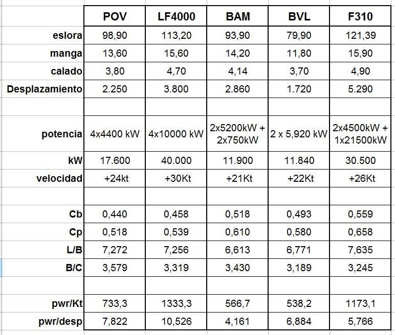

hola GERARDO como siempre unos apuntes...
@Gerardo escribió:Yo creeo que ese diseño de Navantia es muy acertado para la region, la duda que me queda es el arreglo diesel CODAD, quizas se quede corto de potencia (veremos) y quede una vieja reumatica que a duras pensas y estado de paquete llegue a 20 nudos auqne ene l brouchere dice 30 nudos pero el papel aguanta todo... claro los diesel son confiables y economicos de mantener de eso no hay duda.
la velocidad de un buque "mejora" cuando aumentas su eslora y mantienes calado y manga... "desmejora y mucho" cuando aumentas la manga y/o el calado o ambos... esto si mal no recuerdo va asociado a la teoria de PRANDTL y la trnasicion de flujo laminar a turbulento... y al efecto de "alargar" la eslora de una "placa" que se mueve en la interfase agua-aire... es decir que si a nuestros POV les aumentamos la eslora, daran (hasta cierto limite de aumento de eslora desde luego) mas velocidad con la misma putencia instalada... no obstante quedan aparte las consideranciones de peso y resistencia estructural para soportar ese aumento de eslora...
como siempre... unos numeritos para poder aclarar este punto...
puedes ver que en el apartado de "ratios" el BAM se lleva la palma con el menor ratio de potencia por nudos y potencia por desplazamiento... PERO... tambien es el buque con la menor velocidad... no asi la noruega F310... evidentemente superada por la LF4000 y sus pesados diesels para poder llegar "i que" a los 30 nudos (la verdad es que la velocidad realmente estimada para este buque debe rondar los 28 nudos a lo sumo... pero por vender... lo que sea... ADEMAS... tengo realmente dudas sobre la confiabilidad de los motores diesel de 10.000 kW de potencia, pues mi experiencia con tales unidades es a nivel de "ferrari"... es decir... muchas horas de taller para pocas horas de carrera...
@Gerardo escribió:Hay unos diseños de propulsion CODLAG como el de la nueva fragata Surcoreana FFX-II  (que seguro deberia esta entre los favoritos de Colombia dado que ya donaron una corbeta a la ARC) que es generadores diesel moviendo motores electricos y una sola turbina TF-30 de Rolls Royce para maxima velocidad.
YA SABEMOS QUE eres un "fan" de la propulsion combinada o diesel electrica... en este caso el BAM vendría a reforzar esta postura... pero para esas potencias (40.000kW) en diesel solo tenemos los mismos o peores problemas que en una solución "solo diesel" pes hay que agregar el peso de los componentes elcetricos (cables, gabinetes de control electrico, genedradores y motores electricos), no asi si la generación de refuerzo se basa en una TAG...
PERO... ya sabemos cual es el talon de aquiles de las TAG y lo innecesarias que son para armadas de tipo convencional que solo tendrán como mision principal conflictos locales...
@Gerardo escribió:El diseño Surcoreano se ve muy bueno y trae muchas armas y sistemas surcoreanos con las ventajas que eso implica a la ARC como continuar con el Sea Star y añdir capacidaddes de defensa de area con los misieles AA surcoreanos, cuidado y la PES no termina siendo este modelos de 3600 t de desplazamiento
aunque los coreanos estan apostando por colombia, no solo en lo naval si no en lo aereo y terrestres como el T50 o el tanque K1... solo que sur corea tiene muy baja capacidad de financiamiento y por tanto la carga economica de estos proyectos la tendra que soportar integramente colombia...
APARTE... los surcoreanos son reticentes a la transferencia tecnologica... a lo que sumaria la barrera idiomatica...

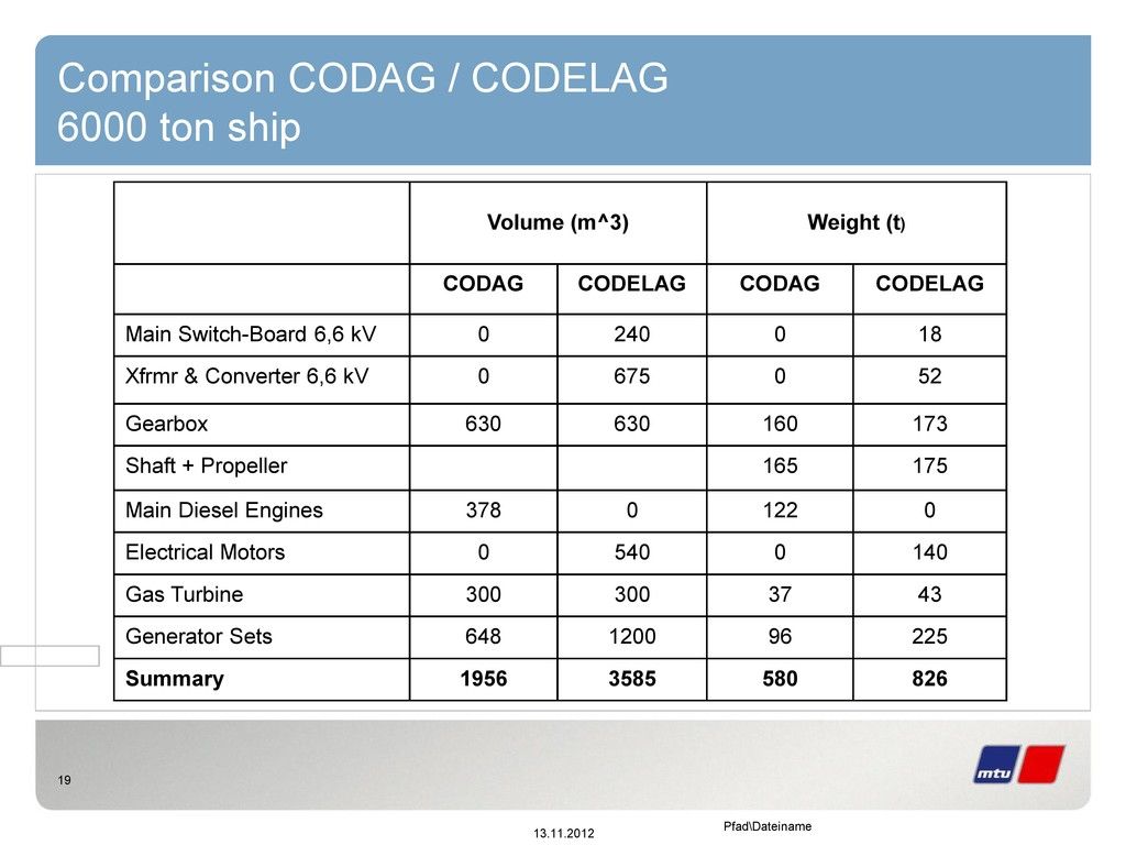

Mensaje por Nilo el Dom 9 Oct - 14:41
muy buena "publicidad" de la gente de MTU... e insisto PUBLICIDAD
por que veo algunas "cosas rara"....
primero el cuadrito...
[/URL]
no me cuadran algunas cifras...
por ejemplo no se dan los volumenes de las helices y los ejes... pero si se dan los pesos... y zas!!! la del CODELAG pesa 10 ton mas.... por que ???
peso de motor diesel vs motor electrico... y los ai¡uxliares de los motores diesel... no pesan ??... y un motor electrico no pesa tanto para una potencia equivalente
por otro lado los gearbox tienen el mismo volumen (esto es falso) y sin embargo de nuevo zas!!! de nuevo pesan mas el gearbox del CODELAG (bueno lo del peso si es cierto)
otra cosa que no cuadra por ejemplo... el motor electrico de los BAM de 750Kw pea aprox. 7000 kgs "pelao" mientras que por ejemplo un 3508 de 740 Kw pesa 5260 kgs "dry" (sin fluidos) y sin los enfriadores ni el silanciador y escape... luego las "comparaciones" de la tabla nome parecen "justas" y evidencian una cierta evidente "tendencia" a la "publicidad" de las plantas CODAD...
