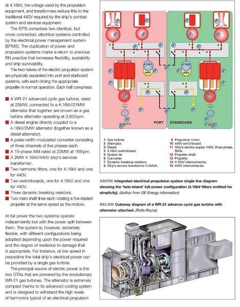

Interesante lo de las POV y el sistema eléctrico, parece mentira que un detallito como ese se escapara. Mí tesis de grado fue una propuesta de implementación de un sistema eléctrico para una embarcación pesquera. Buena parte del mismo lo fundamenté en el SOLAS F o convenio de Torremolinos.

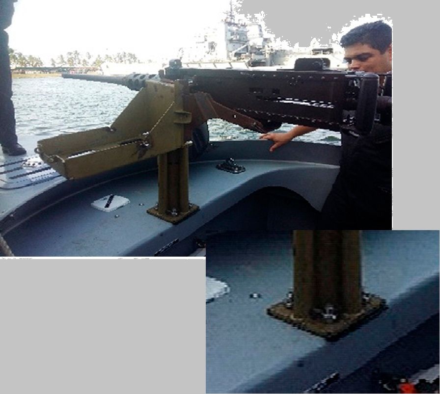

@Tato escribió:US marince corps navy nov 2011
south of australia
(notece que no esta conectado el auricular)
como se ve que toda esta vaina es foto pose...... No se puede negar que la maquinaria propangandistica de los gringos es buenisima!!!
que raro! no he visto los humvee que se atascaron en la arena en pleno desembarco y transmitido en cadena por una televisora

QUE ES LO QUE PASA...
bueno... por un lado un excesivo alarmismo de la prensa inglesa que ya sabemos como se mueve...
ya que si es algo tan grave y/o peligroso, como es que esperan hasta el 2019 para arreglarlo ???
MUY SIMPLE... definitivamente en las TYPE45 se ha descuidado el tema de la capacidad real de generación electrica y sobre todo el comportamiento inestable, de por sí, de las pequeñas redes electricas de distribucion a las que se conectan "grandes consumidores"...
se ha vendido la idea del buque todo electrico, descuidando los aspectos del balance electrico, no solo de ls consumos, si no de los arranques y paradas, que son mucho mas peligrosos en las redes de distribucion electrica, aun cuando estas estén "perfectamente" monitorizadas y supervisadas...
se habla de cambiar los generadores, "supuestamente por su insuficiencia" para suministrar la carga del buquem pero realmente su cambio obedece mas bien al numero de polos y la capacidad "mecánica", de los grupos de generación de "soportar" las conexiones y desconexiones de cargas...
LUEGO, las TYPE45 no estan "capadas" ni mucho menos "muertas", unicamente presentan "ciertas y determinadas fallas" bajo ciertas condiciones de operación, en las cuales la planta generadora embarcada no es capaz de soportar "los picos" de carga y procede por lo tanto a la desconexión total (black out) y proteger así a la instalación de daños por sobre carga electrica.

Deberian azotar al ingeniero electrico que calculo y/o aprobo las plantas instaladas, eso es un fallo muy garve para un proyecto tan costoso y de estandar militar
Se debe calcular la carga y la perdida por transmision a demas de estimar el posible calentamiento del cableado en los circuitos de alto consumo eso esun tema que cualquier ingeniero electrico competente sabe, quizas el tema es mas por el lado de los subcontratos de generadores y sistemas de control/transmision... en todos lados se cuecen abas

hola GERARDO...
el problema es "algo mucho mas complejo" que lo que implica el calculo y "sizing" de una instalación electrica "per sé"...
en el caso de las T45 y el DDG1000, hablamos de instalaciones "todo electricas", en las que la propulsion a plena carga supone mas del 50-60% del total de la capacidad instalada de generacion electrica a bordo...
Y ES QUE EN TIERRA a veces se produce el mismo fenomeno, solo que como la red de generación es tan grande e interconectada, el efecto pernicioso de la entrada y salida de "cargas" se reparten y "diluyen", pero mas de una vez se ha producido la caida de una central de generación por fuertes fluctuaciones en la red electrica que alimenta...
POR EJEMPLO... cuando se va a vaciar la fosa de DIANCA, los operarios del astillero debian notificar a Planta Centro de tal operación e incluso debian meter a la red, al menos uno o dos grupos "propios" (del msimo astillero) para que el arranque de las bombas de achique de la fosa no "tumbaran" el servicio electrico de puerto cabello...
en la T45 pasa lo mismo... pero a una escala menor...
diagrama simplificado (bloques) de la propulsion y generación electrica de las T45 HiRez... http://adf.ly/1WOvm6
como la "planta electrica" es la que es y no hay interconexión, las variaciones de carga "fluctuantes" derivadas de arranques paradas de equipos y sistemas sumado a la propulsion, generan unos flujos de carga que no son soportados por los grupos de generación, con el agravante de que los grupos mas potentes (LAS TAG's) son las unidades mas débiles, pues aunque son unidades de alta potencia electrica y mecánica, por su configuración y arreglo, son muy malas soportando la entrada y salida de cargas, ello debido a que utilizan generadores que no son capaces de mantener una inercia mecánica que les "protejan" o mas bien "les ayuden" a soportar las variaciones y fluctuaciones de carga...
imaginate trotando y que de repente tengas algunas bajadas y sobidas de terreno... bueno... mantienes el paso y tiras pa'lante... pero ahora suponte que te llenan de tres pasos la mochila con 10kgs y 20 pasos despues te los quitan... y despues te los vuelven a montar encima... pues bueno... si eres un "firifirito" la carga descarga te revienta, ahora si eres un "jamaote" pues bueno podrás aguantar un poco mas...
pues algo mas o menos así pasa con las T45...
@Gerardo escribió:Deberian azotar al ingeniero electrico que calculo y/o aprobo las plantas instaladas, eso es un fallo muy garve para un proyecto tan costoso y de estandar militar

lanchas interceptoras tipo Orinoco
Damen Interceptor 1102
Unidad Naval Coordinadora de los Servicios de Carenado
FABRICACIÓN DE AFUSTES PARA LANCHAS INTERCEPTORAS
Fotos de Ucocar
aprendiendo-haciendo
Saludos Cordiales

Mensaje por Nilo el Vie 5 Feb - 12:26
una que se le quedó en el tintero al amigo "DELTA"
@delta074 escribió:lanchas interceptoras tipo Orinoco
y solo amplio y no comento...

Imagino que quieres ampliar el afuste o ampliar para que sirve la Ametralladora Browning calibre .50 M 2HB
Tenemos esta también contra blindaje ligero.
