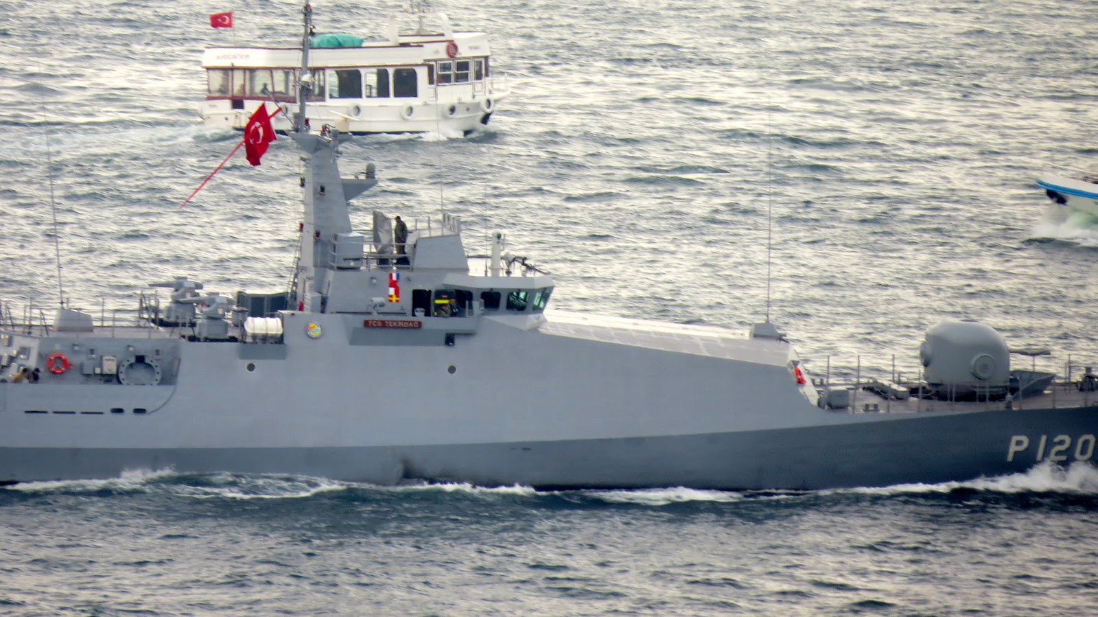

respecto al modelito... pues nada mal
aunque para el reemplazo de las VOSPER... siempre me husto mucho el patrullero TURKO...
desplazamiento: 406 ton
Eslora: 55.75 m
Manga: 8.85 m
Calado: 2.5 m
Propulsion: 2 x MTU 16V 4000 M90 diesel engines with 7300hp, Otto Piening Shaft and Propeller
Velocidad max: 25 nudos
Autonomía: max.1500mn - 1000mn a 14 kn
Tripulacion: 15 oficiales y 20 marineros
actualmente configuradas por la armada turka como naves ASW, pero estiman hacer otros desarrollos
@Gerardo escribió:Mi pregunta: UCOCAR no podria fabricar con apoyo de Damen estas naves?
http://products.damen.com/en/ranges/sigma-fast-attack/sigma-corvette-5910
Me gustan como reemplazo de las vosper
