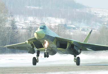

Mensaje por nass el Dom 4 Abr - 18:35
eeuu F-22
rusia PAK FA
japon ATD-X
china Shenyang J-XX
china Shenyang J-14
india/rusia FGFA
india Medium Combat Aircraft
corea del sur KFX
nass
Cantidad de envíos : 874
Fecha de inscripción : 05/09/2009
Re: Tecnologia Stealth y Anti-Stealth
Mensaje por Cevarez el Dom 4 Abr - 18:39
El que pusiste como shenyang j-xx realmente es un YF-23 Black Widow. Es el competidor del F-22.
Mensaje por nass el Dom 4 Abr - 19:00
@Cevarez escribió:El que pusiste como shenyang j-xx realmente es un YF-23 Black Widow. Es el competidor del F-22.
me pele en esa tienes razon..
para el 2020 todas esas aeronaves habran volado
