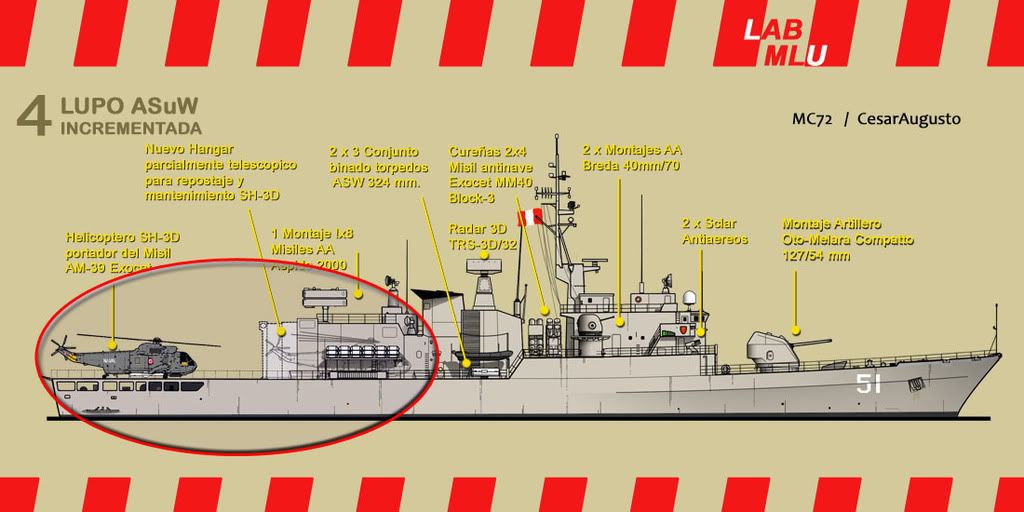

Para este ultimo punto quiero colocar esta buena infografia de la LUPO
La idea seria eliminar el montaje de los ASPIDE y su radar de busqueda y colocar ahi un CIWIS en un montaje similar al de las POVZEE, luego eliminar los montajes doble Brdea Boffords de 400mm ubicado a los lados e instalar ahi las cestas para el SAM VLS dandole a demas nua superficie mas "limpia" o lisa en ese costado a las Lupo.
Tratare de hacer una infografia oara que se entienda, no es mi fuerte..

Esta es la infografia que hice tomando como base la anterior presentada, me perdonan los errores pero en realidad no soy bueno en esto de dibujar, ese arte se lo dejo a mi padre

"Gerardo" si desistimos de usar el hangar y lo usamos para las cestas del sistema SAM VLS, no podría ser una opción?
Existir{ia la posibilidad de colocar en la Popa un Milenium ?

Amigo Gerardo, si esta es la actualización que se le va realizar las Lupos, tendrá una longevidad aceptable hasta la sustitución por las nuevas, quedando tranquilamente después comisionándolas al Comando de Guardacostas después.

@PipilloVonJuangriego escribió:"Gerardo" si desistimos de usar el hangar y lo usamos para las cestas del sistema SAM VLS, no podría ser una opción?
Nop, el helcioptero es un equipo indispensable para cualquier nave de combate, para guerra ASW es mas de hecho los 212 se les hizo recientemente una modernizacion a sus equipod e guerra ASW, tambien el Otomat necesita al helicoptero para disparos transhorizonte usando el equipo TG-2 a menos que se utilice la version Mk-4 y/o se adquiran plataformas MPA para que hagan esta labor (lo mas deseable), tambien son necesarias para SAR, CSAR y transporte y enlace de personal a dmas en el hangar se usa para otros cometidos menores.
@PipilloVonJuangriego escribió:Existir{ia la posibilidad de colocar en la Popa un Milenium ?
Claro!!! ese u otro sistema CIWS que reemplace a los Breda que se quitarian

@Chaco escribió:Amigo Gerardo, si esta es la actualización que se le va realizar las Lupos, tendrá una longevidad aceptable hasta la sustitución por las nuevas, quedando tranquilamente después comisionándolas al Comando de Guardacostas después.
Bueno no es la que se les va a hacer, aclaro es l que yo propongo que se les haga dentro de mis limitados conocimientos

Mensaje por Gerardo el Lun 21 Feb - 15:47
El inconbeniente que veria es si en ese espacio caben unas celdas para VLS y/o que es lo mas grande que le puede caber ahi
El MICA VL es un sistema de defensa de punto algo limitado pero muy efectivo, las Lupo deberiuan tener un sistema de mayor rango como el VLS Shtil-1 pero no se si ese sistema quepa en es e espacio sin afectar a demas el balance del barco y por otro lado para que el sistema funcione mejor deberia instalarce un radar adicional

A okey amigo Gerardo, ya que es así como es su comportamiento hidrodinámico, para modificar la quilla para mejorar su comportamiento, lo que vi es que le eliminaste los cañones anti-aéreos, hay unos mejorados Rusos doble de 20 mm, salidos.

Mensaje por Gerardo el Lun 21 Feb - 16:24
Yo creo que esta imagen visualiza muy bien lo que hablo del VLS en esa posicion

@Gerardo escribió:El inconveniente que veria es si en ese espacio caben unas celdas para VLS y/o que es lo mas grande que le puede caber ahi
Uau Gerardo estoy llegando y la informacion suministrada esta aparte de adelantada muy pero muy excelente.
Despues hablamos mal del Venezolano....Felicitaciones y sigan el Ej. recopilando la informacion.
De acuerdo con los:
- VLS Shtil-1,Fijate que son movibles en carriles hacia afuera.
-Dejar los cañones de 20mmm a los lados de atras por la razon de combate de superficie y desgaste de armas.
-Mileniun en la parte de atras.
-Cañon delantero que tienen las Lupos es el DARDO que es el sistema que La Breda y la Otto Melara diseñaron para los cañones 40/70 navales para antimisil
-creo que las lupos tienen el sistema de tiro a popa y a proa, este se adaptaria al milenium
-Sobre el radar con ponerles lo de los POVZEE basta
De todas maneras no pidamos mucho porque nos que dariamos cortos.

@Gerardo escribió:Yo creo que esta imagen visualiza muy bien lo que hablo del VLS en esa posicion
Fijense que se puede levantar un poco las lanzaderas y poner alli el mileniun. pero hay quesalir del hangar.
Fijense donde se colocan lanzaderas:

Si le colocamos el paquete de Thales igual como los patrulleros tendriamos Lupos para mas de 15 años a nivel de sistema junto a su capacidad de trabajar bajo data link un plus que actualmente no tenemos, su propulsion deberia ser la mas sencilla de mantener y la menos costosa, tu propuesta de eliminar los 40mm y el aspide lo veo bien.... pregunto que tanto espacio nos quedaria si cambiamos los misiles por exocet y los colocamos como la propuesta en la imagen ??
si es afirmativa la propuesta es logico que nos quedarian espacio en ambos lados en los cual pudiera colacarse los Mileniun verdad....

No caben parados unos Club N ???

@eldoctorchiflado escribió:Si le colocamos el paquete de Thales igual como los patrulleros tendriamos Lupos para mas de 15 años a nivel de sistema junto a su capacidad de trabajar bajo data link un plus que actualmente no tenemos, su propulsion deberia ser la mas sencilla de mantener y la menos costosa, tu propuesta de eliminar los 40mm y el aspide lo veo bien.... pregunto que tanto espacio nos quedaria si cambiamos los misiles por exocet y los colocamos como la propuesta en la imagen ??
Detras de los cañones sin quitarlos(hoy en dia las armadas lo tratan de poner) caben los VLS-1.Solo quitar los que van al lado del hangar.--Sustituir el aspide por el milenium o levantar mas el aspide.
Los exocet como aparece en la imagen detras de de la torre;no hay espacio,
mejor dejarlos como estan de lados e inclinados.

@Onyx escribió:No caben parados unos Club N ???
No caben.
No pongamos a pedir estrellas de la muerte porque vamos a sabotear lo que estamos tratando de hacer que es la carta
NO se, creo que el peso desbalancearia a la nave, a demas el problema de integrar los sistemas de rada con el misil ruso haria un pasticho caro de hacer por los costos de integrar equipos.
Ciertamente un lanzador VLS del arma principal simplificaria mucho las cosas y mejoraria un punto debil de las Lupo que es su angulo de ataque con el Otomat por la posicion en la que se encuentran.
NO se si el Exocet Block III tenga posibilidades de ser instalado en lanzadores verticales, eso seria fabuloso por decir menos
He leido que con las mismas bases han modernizado algunas de sus Buques al cambiar a un Block III.No los he visto en posicion vertical, creo que no se puede.
Los misiles que molestan para los MICA son los que estan atras de los cañones a popa al lado del hangar.
Los que estan en los pasillos de acuerdo a las fotos;no deberian molestar o hacer un cambio a algo actualizado.
Cantidad de envíos : 9999
Re: Fragatas y Corbetas
Mensaje por Gerardo el Mar 22 Feb - 15:36
Te refieres a los Aspide? yo los removeria y colocaria ahi un CIWIS, tambien se remueve el radar de busqueda del Aspide y el radar que esta mas a popa que es de busqueda aera, reemplazarlos todos por el Smart que es un radal que te hace todo, con eso reduces la carga electria del barco (eliminando dos radares mas el sistema dardo y los cañones Breda de 40mm) a demas que reduces el personal necesario para el manejo y control de informacion.
El VL MICA no requiere un radar de direccion de tiro ya que es un misil dispara y olvida, el Shtil requiere de un radar director de tiro (minimo) es mas pesado y mas complejo su uso.
Tambien el Otomat 2 B-IV usa canastas mas pequeñas por lo que se puede optar por llevar 16 misiles o 8 misiles en solo 4 canastas.
