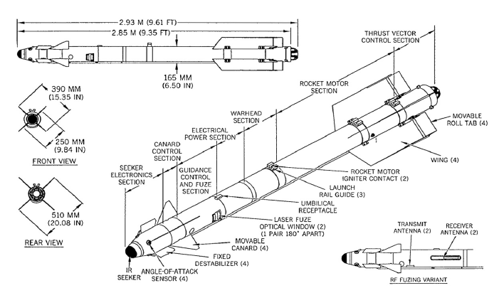

Mensaje por vympel el Sáb 19 Mayo - 14:16
un par de imagenes:
algo haci seria la idea:
paginas ausairpower:
http://www.ausairpower.net/TE-Sidewinder-94.html
se deveria ver si comprar este sistema:
http://www.ausairpower.net/APA-HQ-9-FD-FT-2000.html
donde se muestran los nuevos sistemas defensivos chinos con IR:
http://www.ausairpower.net/APA-PLA-Div-ADS.html#mozTocId762353
