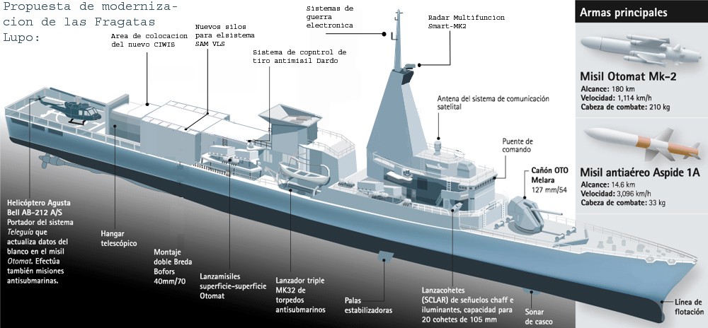

la propuesta de JC65 no esta del todo mal pero padece del mismo problema de las F21 y 22
el seudo mastil levantado en las sucre mod1 (por llamarlas asi) es una estructura muy simple y endeble... mucho mas si tomamos en cuenta que se trata de aluminio... el radar aunque liviano debe tener un soporte firme... pues las vibraciones son "nocivas" para los componentes electronicos aun cuando sean de estado solido (eso creo que lo podra confirmas JC65)
la foto da un detalle del antiguo emplezamiento del radar y la actual posicion del actual...
si de mi dependiera fabricaria una estructura piramidal similar a la de los POV/BVL en aluminio y coronada con el SMART... el mastil tubular o bien lo colocaba adosado a popa de esa nueva superestructura o la mudaria al emplazamiento viejo a proa de la chimenea...
de hecho y para proveer espacio para la electronica y ampliar el CIC, reemplazaria toda la popa de la superestructura... es una modificacion "grande" pero necesaria... y ese es en parte uno de los principales problemas a resolver desde el principio... que tanto se ha de modificar el buque para obtener el resultado requerido o deseado... un mastil de este tipo libraria mucho espacio sobre el puente y a proa.. pudiendo colocar la antena de satcom.
ahh... y trataria de poner la antena del smart lo mas alta posible (mas de lo del dibujo de JC65) eso si revisando la estabilidad 1000kgs son importantes a la hora de ponerlos en un mastil (aunque sea de aluminio) y sobre todo en buque de manga mas reducida que los POV.
la idea JC65 me parece muy buena... pero insisto requiere de "grandes" y "buenas" modificaciones...

Como el papel o en este caso el Paint agunta todo, me imagino la idea de Idelfonso asi:
[img][/img]

@jc65 escribió:Como el papel o en este caso el Paint agunta todo, me imagino la idea de Idelfonso asi:
[img][/img]Saludos.
Excelente asi no parece mucho el gasto jajajaja. Buen diseño; Le bajaria peso al palo postizo; inclusive hacerlo mas pequeño.

JC65 gracias por el paint... lo has clavado... lo unico variante y eso tras un estudio de estabilidad transversal serian las alturas del mastil de popa y del mastil del SMART... pero la idea seria esa...
costosa!!?? yo como que ya dije algo por el estilo... entre suite y trabajos de maquinas (NO TAG) y reparaciones varias de casco.... por lo menos unos 100 melones de euros... faaaaaciiiilllll como diria perolito a escarlata... y todo para tener un barco que solo duraria unos 10-15 años... apurandolo mucho...
potente... pues la plataforma lupo mas el smart y todo lo asociado a es mas el dardo integrado al smart mas los 244 whitehead, mas los aspide, mas el 127mm mas los 8 otomak... y el EDO veeeergggaaaaaaa
ahora... si hace 5 años... (2005-06) hubiesemos empezado paralelamente un desarrollo propio utilizando tal vez los mismos planos BVL... otro gallo cantaria... pero NO... negados totalmente... y con una DIANCA que ni pa' tras ni pa'lante que santo protegera a la gerencia del astillero???
se me ocurre tal vez reemplazar el smart y todo lo asociado a el al sistema de los BVL mas economico...el variant... pero menos capaz... pero tal vez suficiente para soportar toda la capacidad del original LUPO...
JC65... chapo por los dibujos
