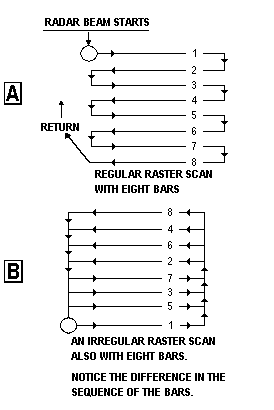

-  Track while scan
En este modo se comparte el tiempo del radar entre hacer seguimiento a un objetivo determinado, y buscar otros no detectados aún. Obviamente labor mas exigente. Aqui se debe aclarar que estos radares hacen la labor de búsqueda por "barras" horizontales.
Me explico, el lóbulo de energía electromagnética del radar tiene un ancho de algunos grados, que depende de la apertura de la antena, para las pequeñas del Grifo puede estar por unos 5 grados, luego la búsqueda puedo hacerla dirigiendo la antena unos 30º hacia arriba y 60º a la izq, y de allí barrer horizontalmente hasta 60º a la derecha, luego rebajo la inclinación vertical a 25º, y barro de dercha a izq, luego se rebaja a 20º, y así sucesivamente de forma de scanear todo el sector de interés delantero mediante estas "barras"
El número de barras, y los extremos angulares se puden seleccionar, de manera de hacer una búsqueda amplia pero lenta, o una angosta pero rápida, o incluso para barrer un sector de particular interés en e cielo.
mañana sigo con otros modos y cialquier inquietud que me hagan llegar.

Recapitulando: El radar de los cazas, es una solución de compromiso entre un radar de búsqueda y uno de seguimiento, pero mas aproximado a este último, por lo que las labores de búsqueda debe hacerla por un método denominado "por barras"
Esto se hace así porque frente al avión hay in gran espacio tridimensional, y el radar solo ilumina un pequeño cono de unos 4º x 4º. Luego se debe barre todo ese espacio (o la parte de el que nos interese) en forma sistemática.
Esta solución exige muchos recursos del radar para poder cumplirla en un tiempo razonable, por lo que se decide restringir la búsqueda, a lo que realmente interese, que algunas veces será un objetivo aereo lejano, o uno cercano, o varios en un área de interés, o uno terrestre o uno marítimo, etc.
De allí nacen varios tipo o modos de operación.
En la búsqueda aire-aire los mas usados son el TWS (seguimiento mientras busca), el RWS (mide distancia mientras busca), y el VS (búsqueda por velocidad). Cada uno de los cuales afina los parámetros del radar (PRF, filtros,etc) de manera de ser lo mas efectivo posible en la detección del objetivo de interés.
Y adicionalmente muestra en la pantalla del piloto los datos priorizados por el criterio seleccionado (seguimiento preciso, distancia al objetivo o velocidad de aproximación.
