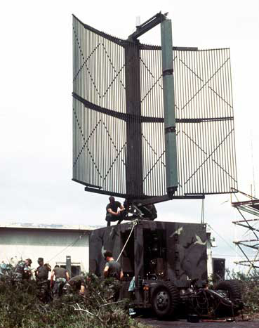

Mensaje por jc65 el Jue 21 Abr - 16:34
Video en "cámara rápida" del repliegue y despliegue de un radar AN/TPS-43
De estos, operaba Venezuela. Creo que eran 2 o 3. Lo usó Argentina en las Malvinas con excelentes resultados.
Es mas o menos equivalente al JYL-1 en alcance, capacidad 3D y banda de trabajo, pero con una tecnología y antena mas antigua que lo deja hoy desfasado.

Mensaje por seaman el Jue 21 Abr - 17:04
Hasta donde se, era uno. Había o hay, dos AN/TPS 63 más para hacer tres los radares del CODA a los finales de los 80.
@jc65 escribió:Video en "cámara rápida" del repliegue y despliegue de un radar AN/TPS-43

Mensaje por jc65 el Jue 21 Abr - 17:19
Ah, bueno, de cantidad exacta no tenía certeza, así que su palabra valla por delante Seaman. El TPS-63 era diferente, pues trabaja en banda L, de tipo 2D con menor alcance, pero mayor movilidad y capacidad contra objetivos a baja cota.

Mensaje por seaman el Jue 21 Abr - 17:31
Según lo que he leído sobre el CODA y SIPRI, esos son los números y los tipos. Lo tengo fresco pues lo investigué hace poco para un escenario que estoy editando.
Los vecinos también tienen uno, pero ni idea en qué estado operativo.
@jc65 escribió:Ah, bueno, de cantidad exacta no tenía certeza, así que su palabra valla por delante Seaman. El TPS-63 era diferente, pues trabaja en banda L, de tipo 2D con menor alcance, pero mayor movilidad y capacidad contra objetivos a baja cota.
