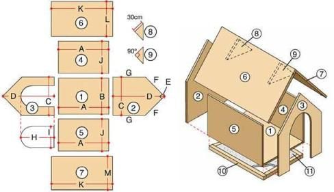

Paso 1 en primer lugar marcamos y cortamos las piezas que vamos a necesitar para crear la estructura de la caseta.
Planos caseta perro. No son estrictamente necesarios los planos de casas para perros tan solo debes tomar una idea a partir de las fotos que compartimos y poner manos a la obra para construir tu mismo la casa para perros que más te haya gustado. Para realizar este trabajo utilizaremos la sierra de calar a la que ajustaremos el patín a 45º y una hoja para madera. Gaun caseta para perro madera techo plano.

Cada lado debe ser de unos 66 cm 26 pulgadas de largo por 40 cm 16 pulgadas de ancho mientras que el frente debe ser de 60 cm 24 pulgadas de largo por 40 cm 16 pulgadas de ancho con un triángulo acoplado sobre el rectángulo de 30 cm 12 pulgadas de alto y. Más ancho que la medida entre los hombros del perro. Para una caseta de perro el uso de fieltro para techos es opcional.

Atento a los planos. El herpes zóster es una forma económica y atractiva de evitar que una caseta de perro se filtre. Traslada los planos para las paredes laterales de la casa en el mismo trozo de madera contrachapada que utilizaste para el piso.
